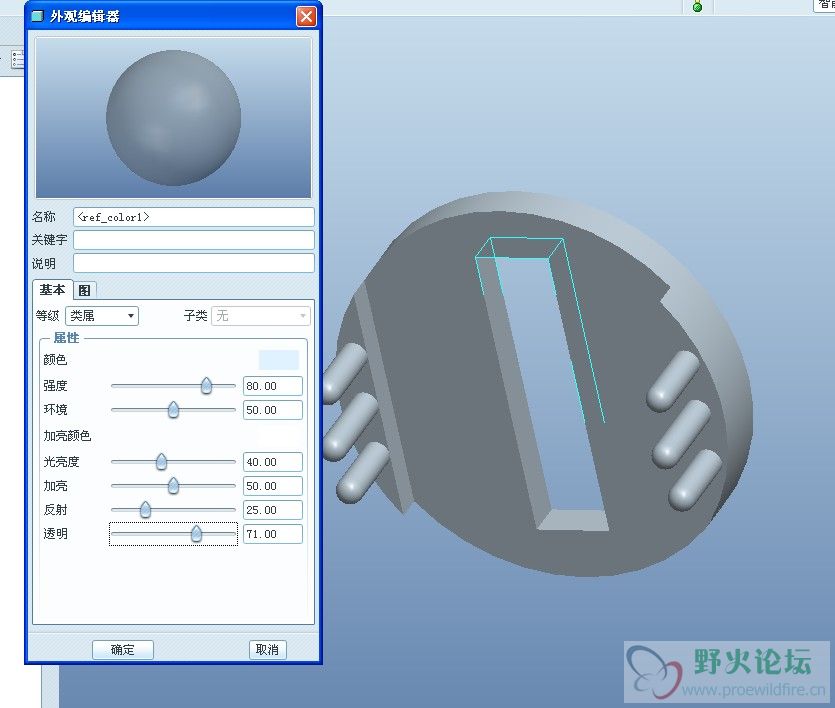

发表于 2012-4-6 08:40 | 显示全部楼层 |阅读模式
就慢慢的调,知道调到透明的。

谁说没有了,只不过是以另一种形式存在上图
自己在下面慢慢调 就是透明那种

零件模式下,永久性的透明,可参考2楼的做法,通过调用glass材质
组建下,临时性的,可以用视图菜单下的,显示样式.实现.

有的!在外观编辑器里,只是工业设计用的不多!
