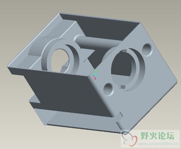

一个圆的齿轮我画不出来

发表于 2012-4-6 00:29 | 显示全部楼层
有两下子了!
发表于 2012-4-6 09:53 | 显示全部楼层
不错,继续加油。。
512
665
发表于 2012-4-6 10:20 | 显示全部楼层
与实际生产差异较大
 楼主| 发表于 2012-4-6 12:03 | 显示全部楼层
回复 4# jonfe1314 的帖子
大哥!为什么说离实际生产差异较大呢!!!!!
发表于 2012-4-6 16:49 | 显示全部楼层
回复 4# jonfe1314 的帖子
生产得锛造,要考虑脱模及最小俦造壁厚,还有各部位特征如何加工。
