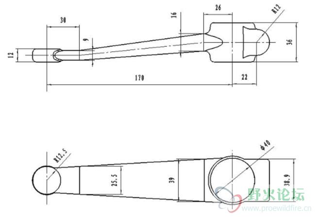

发表于 2012-4-5 20:13 | 显示全部楼层 |阅读模式
传个文件!谢谢!!!

发表于 2012-4-5 20:48 | 显示全部楼层
两侧拉伸,中间扫掠

发表于 2012-4-5 21:00 | 显示全部楼层
这个不算难啊,中间那段用扫描,两头用拉伸

 楼主| 发表于 2012-4-7 23:24 | 显示全部楼层
回复 2# gaoshengli 的帖子
你好 传个文件好不好!!!
谢谢!!

发表于 2012-4-8 08:03 | 显示全部楼层
大致画了一下
1.prt.rar
111.77 KB, 下载次数: 6

 楼主| 发表于 2012-4-9 19:43 | 显示全部楼层
回复 6# mqx2713 的帖子
谢谢!!!辛苦了!
