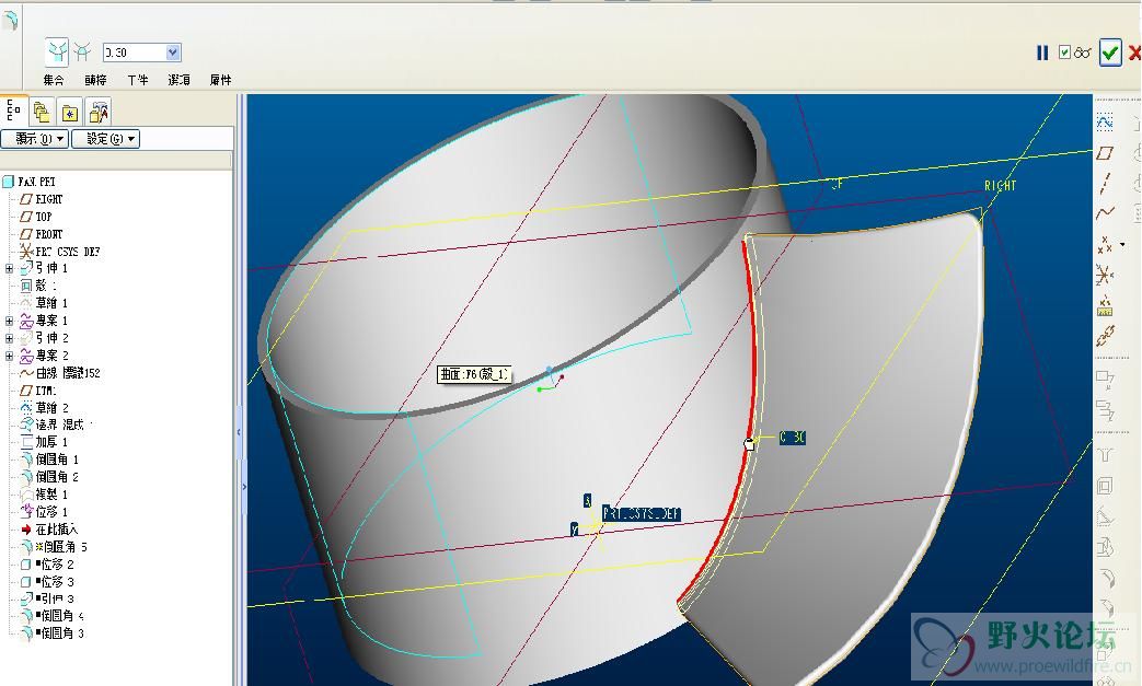

发表于 2012-4-5 18:01 | 显示全部楼层 |阅读模式
我学做一个风扇,叶子的根部在倒圆角时,该圆角不能和壁一起倒角,而是独立的,请高手指点。谢!下载地址:http://www.rayfile.com/zh-cn/fil ... -a4eb-0015c55db73d/
发表于 2012-4-6 10:22 | 显示全部楼层
两实体未相连
发表于 2012-4-6 10:31 | 显示全部楼层
一个是曲面一个是实体

 楼主| 发表于 2012-4-6 22:08 | 显示全部楼层
是两个实体,哥哥!都是白色线,不还以为我会范这样低级的错误,我又倒回去看了!
发表于 2012-4-6 23:27 | 显示全部楼层
是不是倒角过大?

发表于 2012-4-7 08:56 | 显示全部楼层
因为风扇叶的边缘已经倒圆角了  自然不可以了

 楼主| 发表于 2012-4-7 21:36 | 显示全部楼层
听说是可以做到的,哪位高手帮我做一下,我也学习学习,谢!
71
83
 楼主| 发表于 2012-4-7 22:24 | 显示全部楼层
终于搞定了,我把短的一条投影线投影到抽壳内侧再向上加厚就可以了!

发表于 2012-4-8 12:20 | 显示全部楼层
应该就是PROE的精度问题
