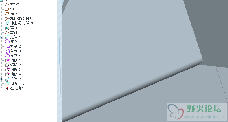

新接触软件正在练习的时候,下面的底板实在不会弄了,用了个偏移,结果倒圆角的时候就出现问题了,求助

 楼主| 发表于 2012-4-6 08:01 | 显示全部楼层
图在下面,倒圆角应该是两个板之间形成,结果变成这样了。上面有文件。

发表于 2012-4-6 10:46 | 显示全部楼层
你做倒圆角的两部分不是一个整体
你做倒圆角的两部分不是一个整体,要是一个整体就行了,你那样做相当于只对底的一条边做圆角

发表于 2012-4-6 11:27 | 显示全部楼层
改用拉伸到指定壁
改用拉伸到指定壁,倒角就成功

发表于 2012-4-6 11:43 | 显示全部楼层
最省事的方法也有
倒圆角的时候选择曲面倒圆角也是可以的
 楼主| 发表于 2012-4-6 14:53 | 显示全部楼层
回复 5# 宁宁小 的帖子
我也想用拉伸
但是拉伸之后还要剪切,从绘图角度来说还是比较麻烦的。
我感觉我这个做法也挺麻烦还不能倒圆角。
你有简单办法吗

发表于 2012-4-7 16:57 | 显示全部楼层
简单的模型最好不要用到那么多的面特征,就用简单的拉伸就可以了。这样做的模型不容易出错。
