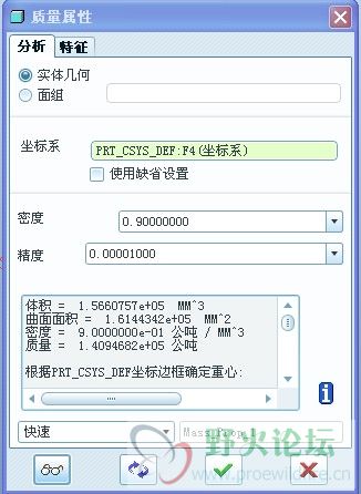

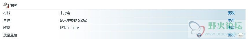

1.jpg 模型属性单位如图1。进行质量分析得出图2 3.jpg 重量是算出来的。但是太重了吧?+05表示要乘以10万,公吨转换为gk是乘以1000,那这个产品算多少千克呀?大侠们帮帮忙

密度设置有问题,还有单位要改

 楼主| 发表于 2012-4-5 15:32 | 显示全部楼层
那怎么改呀    能不能具体说一下呀

发表于 2012-4-5 15:58 | 显示全部楼层
密度写成7.85e-06
发表于 2012-4-5 15:59 | 显示全部楼层
单位要改成kg

 楼主| 发表于 2012-4-5 17:01 | 显示全部楼层
回复 6# 陈在坚朗 的帖子
这个是什么材料的密度     密度的单位是什么呀

发表于 2012-4-5 18:03 | 显示全部楼层
应该就是14.09KG,反正我一直就这么看的
106
144
发表于 2012-4-5 18:12 | 显示全部楼层
刚才不对应该是0.14kg,个人认为e+06刚好就是kg,没去研究过,猜的
