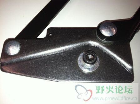

钣金件怎么做,中间最大的.

半斤怎么做?中间哪个

感觉需要冲裁,但是搞了一天没有搞顶.

看看是不是像这样的,如果是的话,在钣金里做一个凸模成型就可以了

凸模成型具体怎么做?想学习一下

简单点说就是用实体做一个凸模,然后在钣金里成型
上传一个给大家做参考:文件11是凸模,12是钣金成型。文件在8楼(5.0版本)

4楼的,可否具体说说这个做法啊,我要的就是你做的效果。太好了。

这是PRT文件:

麻烦你把那个凸模截图发一下,那个是重点。谢谢了。
