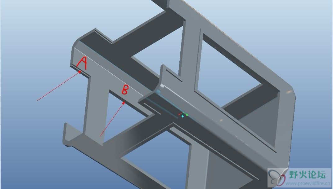

如何在抽壳那一步让A达到B的效果?(限制附件只能100K,无法上传prt文件。)

你原来那里没台阶才能抽出来没台阶

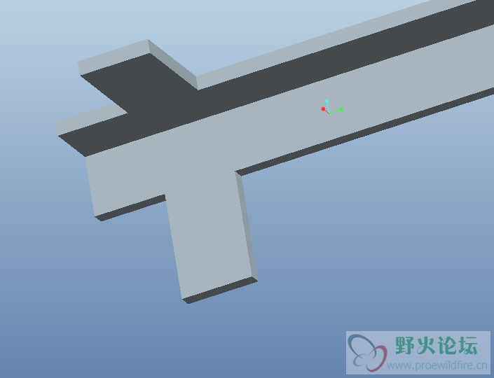

你先做抽壳,再偏移就没有台阶了,如图:

看来没必要纠结与抽壳一步到位了。thanks!

不能抽,偏移下到面应该就好了吧。
