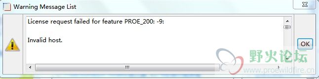

参加一比赛,必须要求用4.0 各位大侠帮帮忙 win7 64位装pro/e4.0M180 64位出现问题,是按照破解一步一步来的,可是打开时还是报错,到底是为神马,各位大侠帮忙看下,谢谢啦!

替换MAC地址的时候是“全部替换”的么

运行常见错误 License request failed for feature PROE_DDiTy: -8 或 :-9  解决方法
http://www.proewildfire.cn/thread-199-1-1.html

好吧,不好意思,经过我两天的研究,网卡好把D输成了0,粗心害人呀,衰
