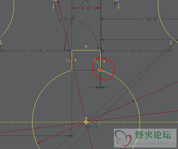

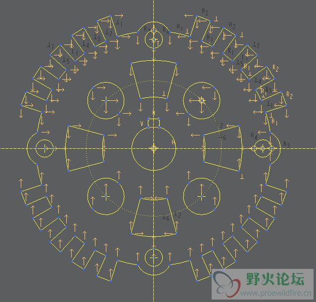

画了这个图,拉伸的时候出来  特征必须闭合,我检查了一下,好像线条都是闭合的啊,刚学,不是很懂这个,帮下忙! QQ截图20120403122529.png

发表于 2012-4-3 12:51 | 显示全部楼层
看这个
发表于 2012-4-3 13:03 | 显示全部楼层
支持2楼
 楼主| 发表于 2012-4-3 13:47 | 显示全部楼层

发表于 2012-4-3 16:51 | 显示全部楼层
在一个草绘命令中画这么多,你的电脑还转的动吗?
你可以采用画1/4再镜像
 楼主| 发表于 2012-4-3 17:43 | 显示全部楼层
回复 5# liuwenbin1982 的帖子
呵呵!我4G的内存,我用的是镜像画的。。。

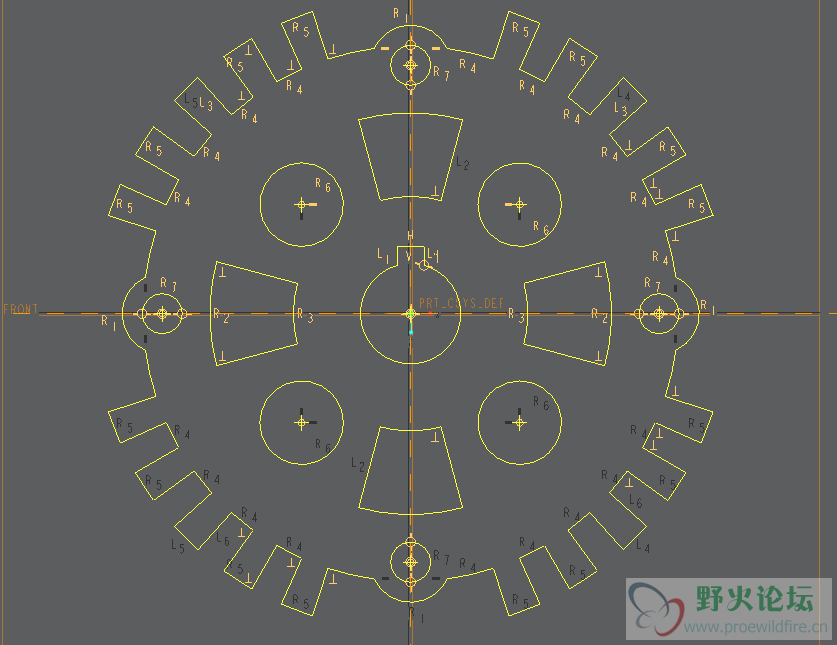

 楼主| 发表于 2012-4-3 17:46 | 显示全部楼层
1059
68
1335
发表于 2012-4-3 18:01 | 显示全部楼层
为啥不用阵列+阵列啊。。。。一定要一次性画出整个截面么?
309
380
发表于 2012-4-5 16:49 | 显示全部楼层
刚学的都是这个样子,慢慢摸索熟悉了就好了,而且这个一次性画这么多,在草绘里面很容易出错,或者说是你没有约束好的话,而且再次打开的时候还会失败,所以尽量还是不要采用这样子的画法吧
83
96
发表于 2012-4-5 17:32 | 显示全部楼层
这种复杂又有规律的实体最好不要一步拉伸..多分几个步骤,将来修改的话会方便很多..
