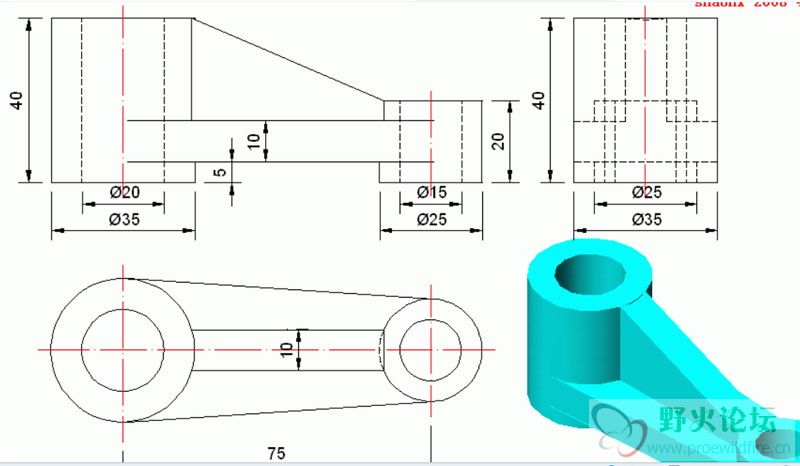

请高手指点一下:一个平面上有两个高度不同的圆柱,中间是一条连接筋,那条筋该怎么画?轮廓筋工具只能画一根圆柱啊

现在上图怎么改插入链接了,我不知道怎么上图啊。就是那条筋的两端和两根圆柱的顶面都是平齐的

收到楼主发来的邮件, 代楼主把图纸传上来.

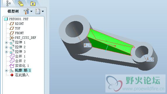

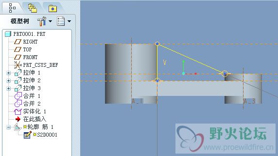

顺便按图纸要求和楼主的意思,画了一下那个筋.

发表于 2012-4-7 09:48 | 显示全部楼层
貌似我按照上面的方法画出来的,和大圆柱相交的地方有间隙啊

发表于 2012-4-7 10:18 | 显示全部楼层
貌似把两个圆柱面复制粘贴上就好了

发表于 2012-4-19 12:35 | 显示全部楼层
就这个呀。这不很好的解决了吗?

发表于 2012-5-22 22:45 | 显示全部楼层
做一次筋很难达到要求的。我觉得可以先一台面为草绘做一次筋,做出来筋是平面,两端一样高,然后再剪切掉多余的就好了。
