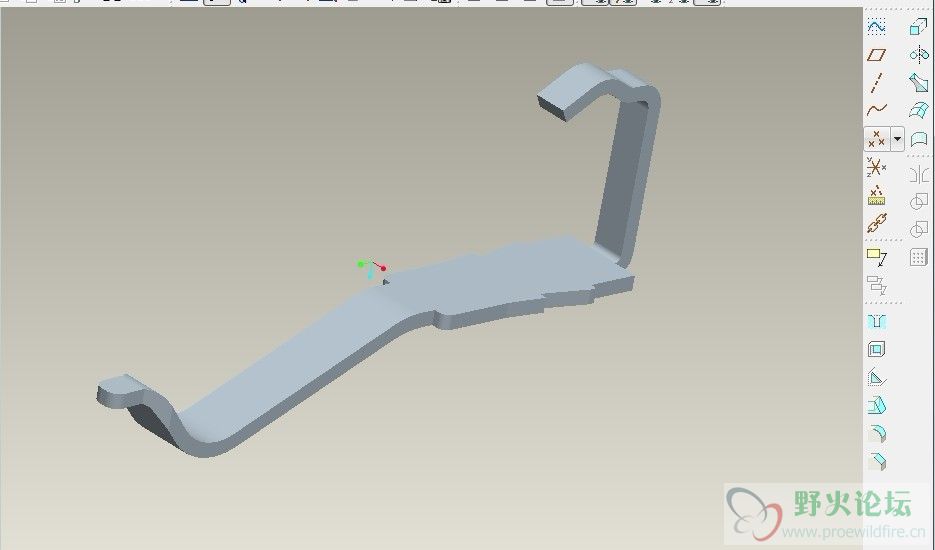

各位晚上好,我是钣金初学者,不知道像这一类型的零件怎么直接转换成钣金,还望各位大侠不吝你的智慧帮帮小弟,在这里谢谢了!!

发表于 2012-4-2 22:54 | 显示全部楼层
厚度不一样不能直接转,复制曲面,加厚就可以转了

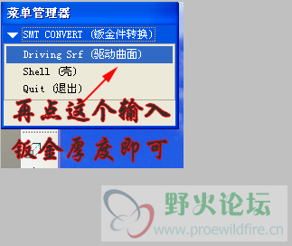

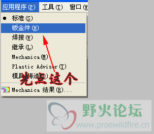

4.0的没有用过,可能也不会相差太远吧,上两张图给你参考:

回复 5# 340047351 的帖子
这项操作我也用过,设置厚度的时候就会出错误,你上传的文件你试试看。

发表于 2012-4-3 20:45 | 显示全部楼层
你的模型厚度是不一样的,按我前面说的方法转
