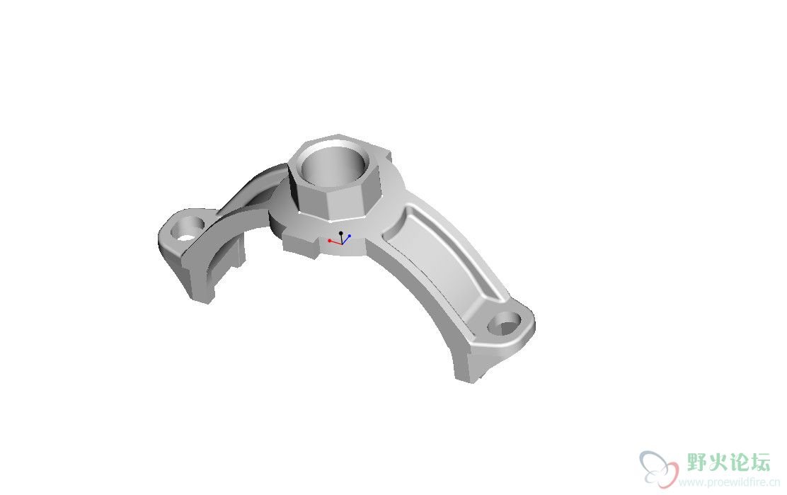

[求助] 谁能帮我画画这个图啊~学了半天不会画啊~~辛苦大家了~~
 楼主| 发表于 2012-4-7 20:34 | 显示全部楼层
尺寸公差正负0.05  就是想学会此图的画法 所以公差没给标注

发表于 2012-4-9 17:48 | 显示全部楼层
我画了个,拔模的地方全是4 画完了发现零件两只脚那里有问题,应该是画工程图的人的问题,创建成实体才发现,还有就是两边的圆弧槽没法拔模,这估计是我画图方法的问题了!!!  水平有限,有错请包涵!!!

发表于 2012-4-9 17:50 | 显示全部楼层
图上有标注

发表于 2012-4-10 10:41 | 显示全部楼层
回复 楼主 jiqing1947 的帖子
乱画个,尺寸有些真的有点不明白。
发表于 2012-4-10 10:42 | 显示全部楼层
有些拔模没有拔,大部分用面作的,再细心应该没问题的。
 楼主| 发表于 2012-4-10 12:54 | 显示全部楼层
回复 25# 明天光棍节 的帖子
太谢谢你了 辛苦了!那个尺寸24的地方 可能是单边有1mm的配合间隙吧!下面那个拔模能利用旋转切除吗? 那个主视图标注4度的那个尺寸我也不明白!万分感谢~~~~~~~~~~~~
