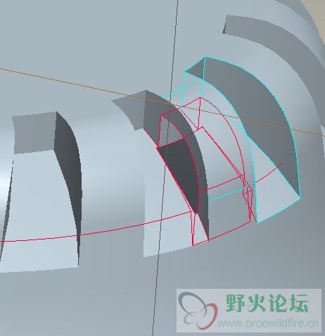

发表于 2012-4-2 17:09 | 显示全部楼层 |阅读模式
我也尝试把租场曲面的步骤给组了,但是还是不行。那个大哥大姐看看,怎么弄?头疼啊 谢谢了

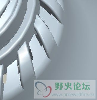

这个是阵列后的效果,但我做不出来
这个是阵列后的效果,但我做不出来
那个红色线条是剪切后的特征
那个红色线条是剪切后的特征

发表于 2012-4-5 11:11 | 显示全部楼层
做组应该是没问题 除非楼主哪里出问题 换另一种办法   将相减的面复制出来 再阵列。再用实体与面做布尔运算 再阵列。。
 楼主| 发表于 2012-4-6 07:52 | 显示全部楼层
回复 3# 274538198 的帖子
谢谢,做出来了,下面剪切的那个曲面合并的时候其中 一个曲面是前面隔了很多步骤做的,组的时候出问题了。
