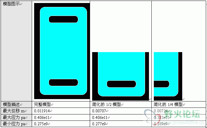

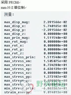

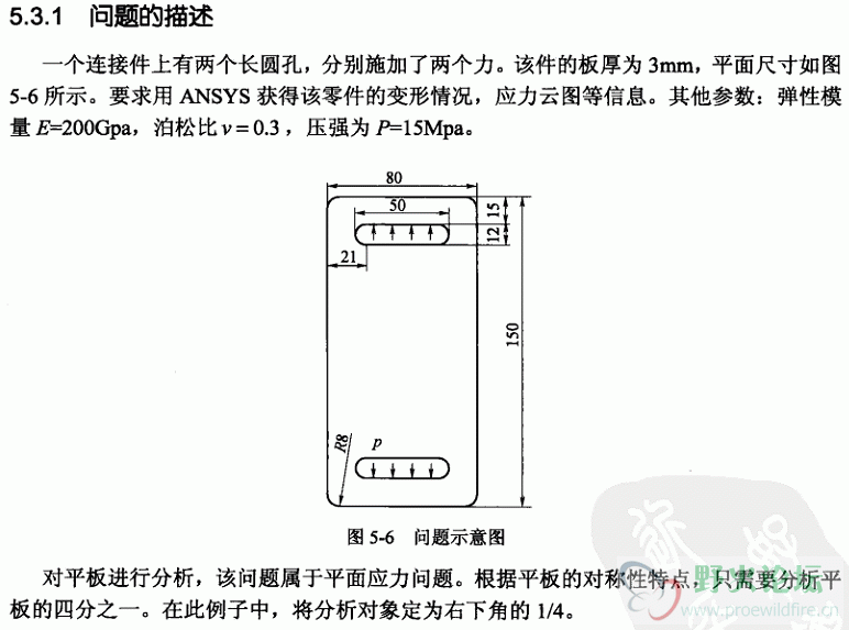

这个例题是《机械结构有限元分析-ANSYS与ANSYS Workbench工程应用》中的。
采用ANSYS三种模型计算,最后采用prom计算。
ANSYS的三种方案的差异还尚可接受,但是ANSYS的结果和PROM差异很大,怎么看待?
请教高手指点,我的prom的prt是不是哪里出错了???

我又回头看了看ANSYS的计算数据。
我就怀疑ANSYS的数据,
1:算出来的最大应力竟然达到40600MPA, 这好像没有材料能承受住,早失效了。。。
2:算出来的变形竟然达到11mm,就算是按简化模型算的7mm,而板的长圆孔竖向长度才12mm,这样的变形也不符合常理啊,变形太大了吧。。。
我回头在看proM的计算数据还是比较符合常理的,
在proM中,我又分别采用3D实体和2D平面应力两种方案求解,对比,prom中的这两种方案的解很相近。
得出的范式等效应力为150MPA,最大位移为0.2mm
但是ANSYS的错误在哪里?抑或是该相信哪个计算出来的结果?还是请达人不吝指教
