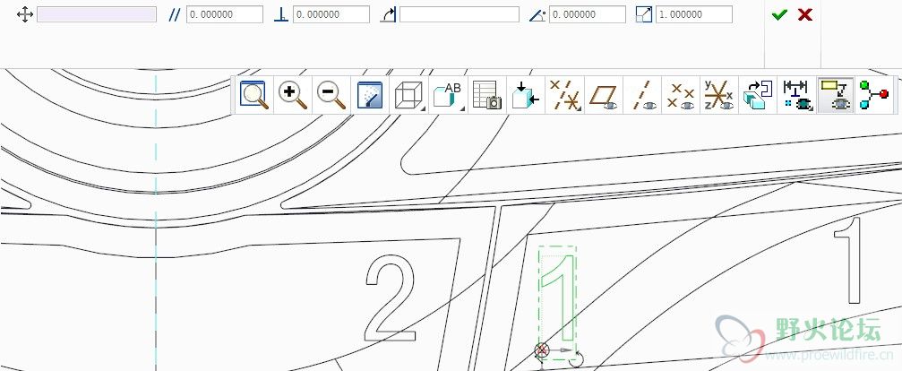

5.0草绘中如何改变尺寸文本的大小?
我找了好久,还是没有找到。
希望热心网友给于解答、

方法如下:
1.可以直接移动文字或更改高度尺寸,建议高度更改后采用约束后再拖放位置,否则尺寸容易变动;
2.可以使用旋转调整大小工具来编辑字符大小、位置,具体见下图示:
如图:
编辑画面:
