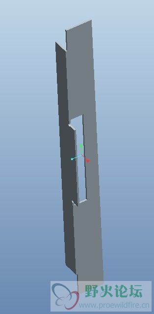

钣金里边也不知道怎么做  所以用实体转  但是转不了  哪位大侠指点下  图中的钣金件在钣金里边改如何去做  谢谢

折弯/展平/切口/折弯回去, 这时系统会询问"是否要保持那个切口部位平整", 选"是'就可以了
随手画的,难看点, 供参考

谢谢  已经解决了  用的是钣金延伸  呵呵  折弯这种方法试过  但是要计算折弯尺寸  太罗嗦
