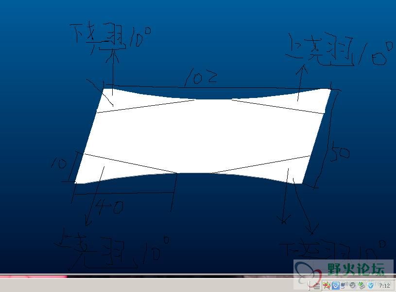

大家帮帮忙,小弟这个不会做图上的4个角要上翘10度,和下翘10度,我画不出来。
 楼主| 发表于 2012-4-2 07:26 | 显示全部楼层
这个板子厚0.4
这个板子厚0.4

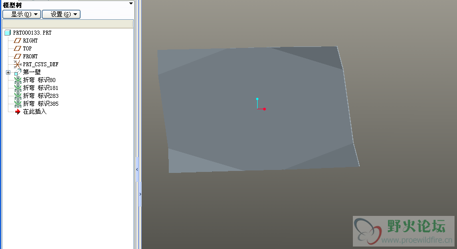

发表于 2012-4-2 07:28 | 显示全部楼层
可以转到钣金里用折弯
发表于 2012-4-2 07:29 | 显示全部楼层
能上传PRT就更好了
1698
213
3165
发表于 2012-4-2 08:15 | 显示全部楼层
做一了个5.0的
付图一张,PRT一个
33.prt.zip
126.01 KB, 下载次数: 4

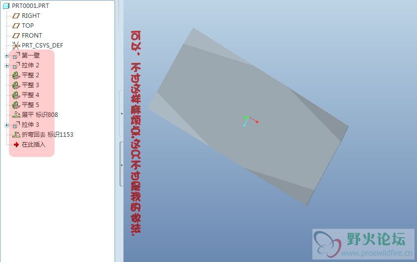

发表于 2012-4-2 23:17 | 显示全部楼层
难不成楼主想用实体做吗?我也期待那位用实体做。我用钣金换了另一种画法,大家指点一下:

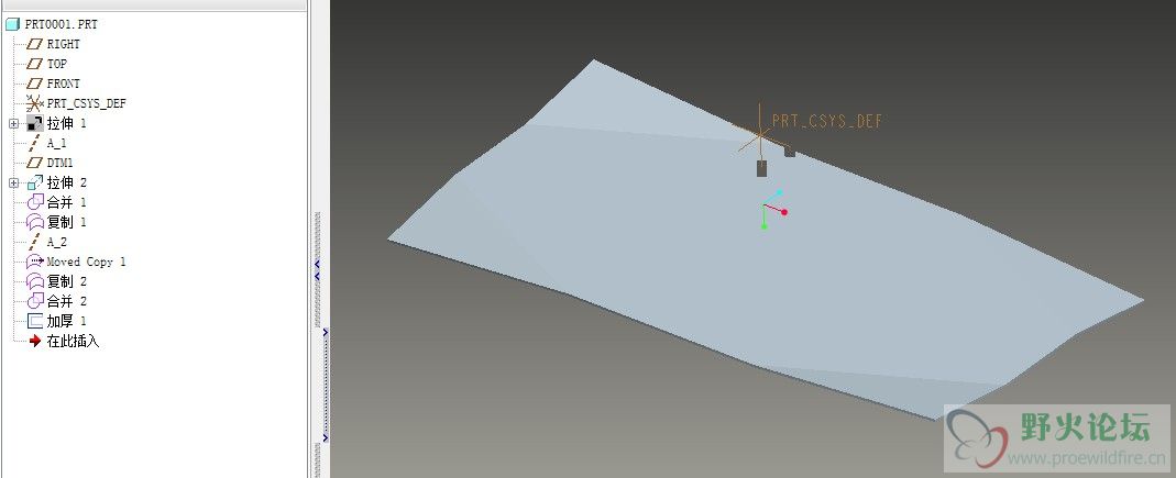

发表于 2012-4-3 09:12 | 显示全部楼层
做平面 然后拉伸也行

发表于 2012-4-3 09:52 | 显示全部楼层
我觉得钣金会简单一些,虽然我不会钣金。。。3.0文件
prt0001.prt.rar
71.67 KB, 下载次数: 5
