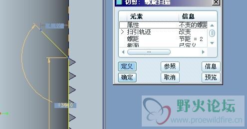

内螺蚊怎么收尾,高手们知道可以说详细的吗?

这个其实就是 在绘制轨迹的时候  在收尾的地方再画条斜线

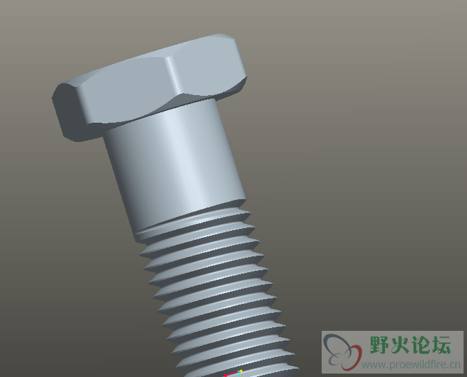

做了一个左牙的,给你参考。PRT付件太大,无法上传,要的话留个邮箱我发给你;

发表于 2012-4-5 16:44 | 显示全部楼层
跟外螺纹一个画法,论坛里面太多了
