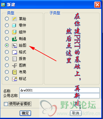

看来是新手呢。
在你建part的界面,新建,选中drawing,进入后就会把3d的模型转化为2D的了。建议看看2D drawing的基本教程。
发表于 2012-4-1 14:55 | 显示全部楼层
新建--绘图--ok--选择要转换的3d(浏览),选择图纸大小等等--进入工程图界面---屏幕右键--插入普通视图---按照想要的视图方向调整---点击刚刚插入的视图---右键投影  差不多了  完了保存成dwg 格式的 用cad打开 标注就行了

发表于 2012-4-2 16:42 | 显示全部楼层
截个简图给你看看,然后跟着4楼说的去做可以了。
