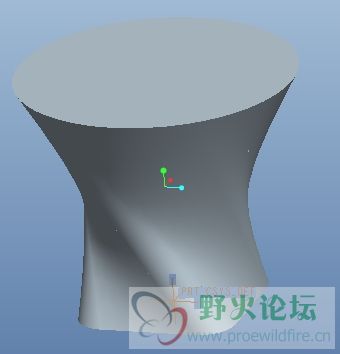

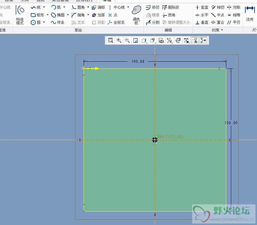

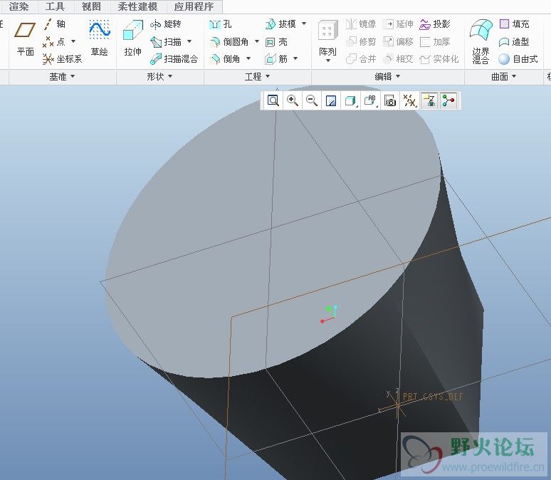

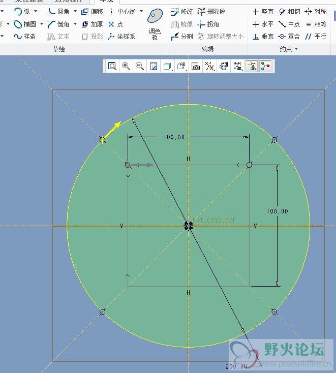

天方地圆,为什么会扭转,又如何解决?谢谢!
