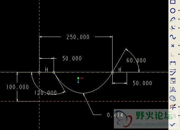

怎么上传不了图片?就是一个园被一直线分割了三分之二后余下的园弧与直线的切角.
99
133
发表于 2008-7-9 16:48 | 显示全部楼层
一个园被一直线分割了三分之二后余下的园弧与直线的切角是没办法不构建线来直接标注的,样条曲线才可以。

没参照线是不能标注的
发表于 2008-7-9 19:18 | 显示全部楼层
像你图上那样用中心线就可以

谢谢了,我还以为另有它法直接标注是我没掌握呢.

相切了,要标注角度,就是解除一些约束

你这样画的目的是什么?我不太明白,既然是圆,这样标并不合理的
如果用圆锥线画,可以直接标角度,如图

我这样标注的目的是要知道加工时车刀的最小后角得多大
