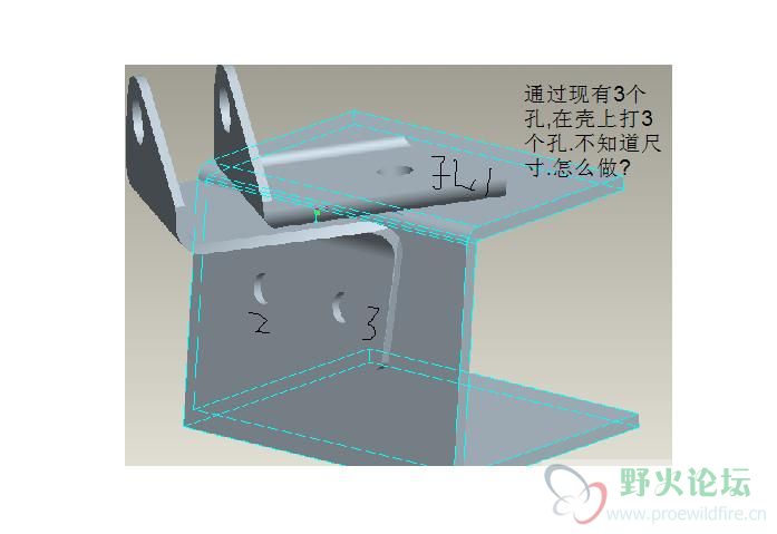

上边两个件我分别做的.主要我想跟据这2个件生成第3个壳体,精确定位那3个孔.(尺寸现有条件我很难测出来,而第3个壳上的孔装定位销,要求很高)我就做了这两个件,定位第3个壳.....可我打不出来孔.哪位高手给说说啊.急,谢谢....

发表于 2008-7-9 16:39 | 显示全部楼层
不怎么明白你说的意思。可以试试,再建个元件,在孔的地方拉伸。然后编辑-元件操作-切除。
发表于 2008-7-9 16:41 | 显示全部楼层
要打孔?调整好试图,直接用“拉伸”工具就行,用使用边。

 楼主| 发表于 2008-7-9 16:47 | 显示全部楼层
回复 2# 的帖子
我先点的这个壳,激活_打开_编辑定义....可是拉伸里面没有切除材料啊.

 楼主| 发表于 2008-7-9 16:53 | 显示全部楼层
我这个图的意思是通过现有的带孔的零件在一个新的材料上打孔. 就相当于把这2个带孔的零件在新的材料上放好后,在孔的位置钻孔.

 楼主| 发表于 2008-7-9 16:59 | 显示全部楼层
这图是3个零件装配出来的.在装配状态下我怎么出孔?或不论用什么办法我怎么把那个板料上的孔做出来???? 做不出来我不能下班....

 楼主| 发表于 2008-7-9 17:11 | 显示全部楼层
谢谢一楼的好人.
我做出来了.
