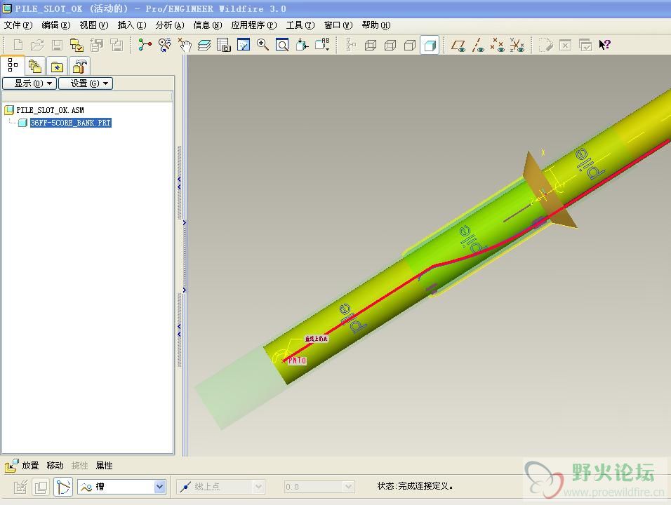

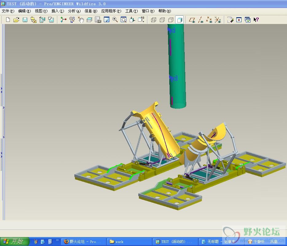

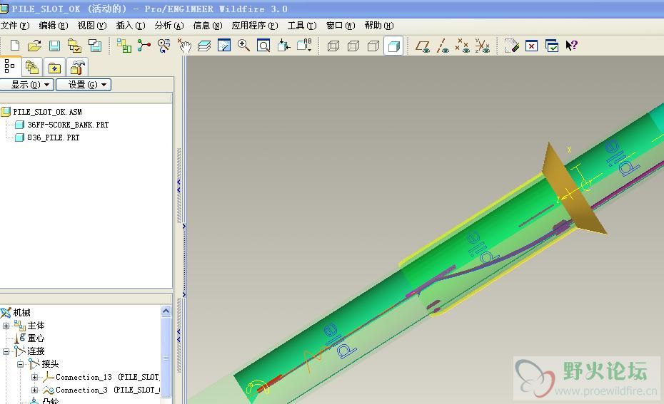

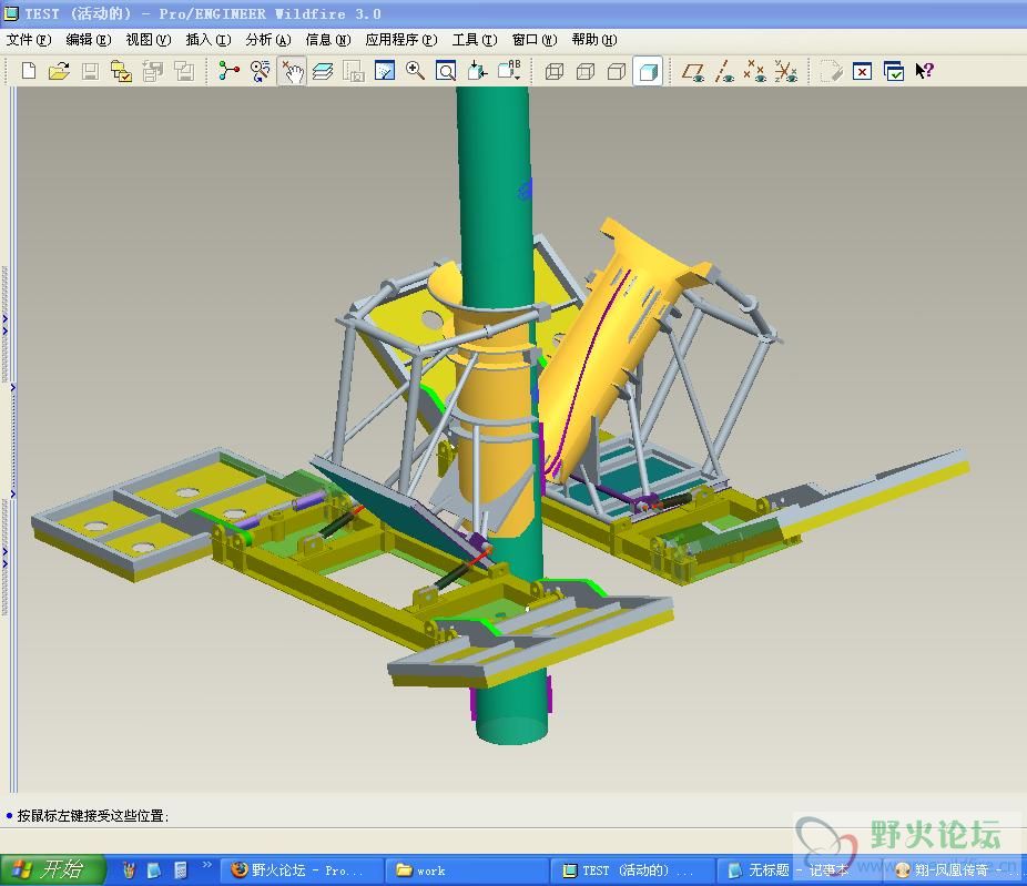

发表于 2008-2-26 18:59 | 显示全部楼层
PROE还是很强大的
一、若要进行受力分析,PROE里造型完进入adams去 操作吧,虽然PROE里也能操作
PS:
PROE2.0是直接在装配模式下就有 槽
  PROE3.0的设计者是把 槽隐藏在结构运动里了(也可以在装配模式下 定义一个槽和常规,需要倆个因素来决定),并不是没有,因为设计者考虑到要用到槽的人,应该有一定功底了,槽运动无非是要让一个构件沿着另一个构件运动,比如小球沿着一条曲线运动,若是规则的,可以定义凸轮或齿轮等,不规则就可以用到槽,具体见我给你做的个动作
1、在机构里定义SLOT
2、回到标准模式下你可以看到自动生成槽
我的动作是要求我的那根柱子沿着一条红线运动
二、若无需分析力
  若无需分析力在PROE里你就可以搞定饿,你可以自己定义运动,“列表方法”,可以定义很复杂运动(这是其他软件无法比拟的),任何复杂运动,只要你想的到的只是你的内存 CPU的跟上。如同ISDX可以做很多复杂的曲线曲面。所以PROE的功能还是很强大的,只是我们平时用的复杂的少而已。
你若需要,你把你原始图发上来吧,我有时间给你做个动画,其实链传动做起来更麻烦,我一个朋友是一个一个链装配的。带相对来说还简单点。
[ 本帖最后由 longevity118 于 2008-2-26 19:33 编辑 ]
动作序列很多
动作序列很多
项目要求自动转向分析受力
项目要求自动转向分析受力
