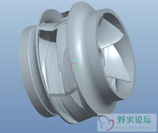

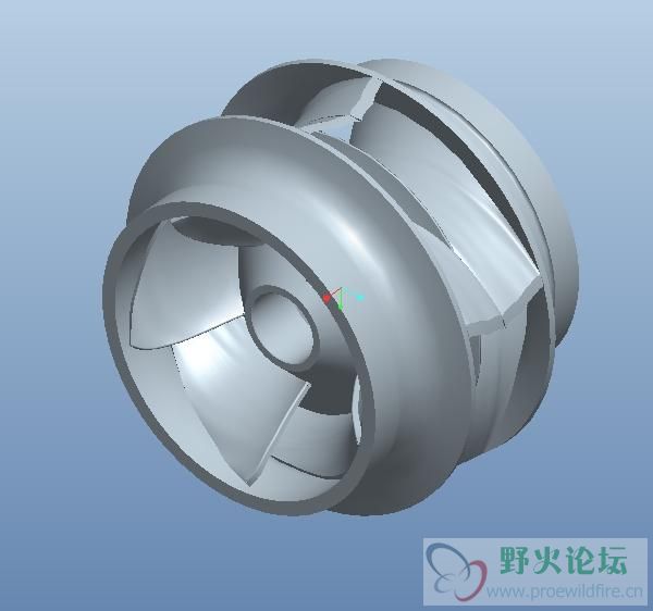

我是一个初学者,这种零件有没有什么简单一点的画法,我只能采用比较笨一点的画法:两边盖板旋转,中间叶片用边界混合再加厚,做出来的文件5M多大,呵呵,请勿见笑!

这个双吸叶轮画的真不怎么地,没有光顺。叶片是不能加厚就可以的,要把工作面和 非工作面都画出来然后合并再实体化,阵列
