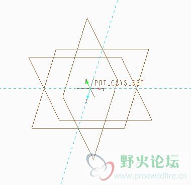

我导入的是以前我5.0版本的配置文件,发现坐标系很平面没有平行,还得按那个命令才能平行,感觉有点不习惯,如何设置配置使他缺省啊

进选项--草绘器--草绘器启动,将使草绘平面与屏幕平行勾上就可以了
见下图

OK 问题已解决
