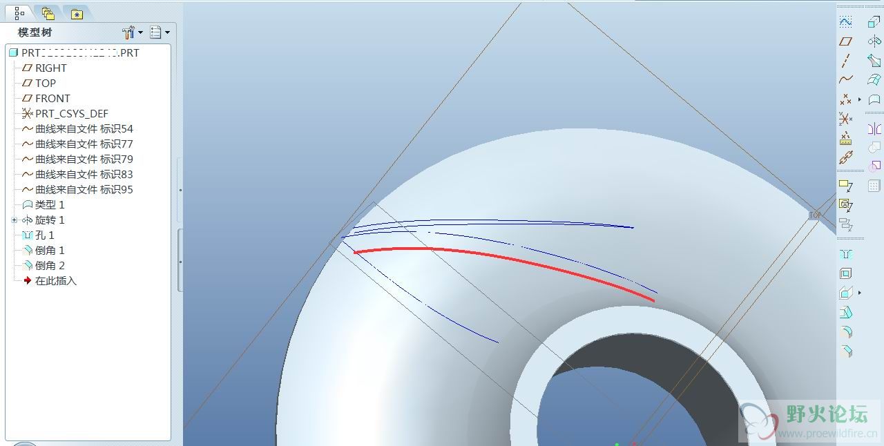

图纸给了X、Y、Z的坐标点,能用ibl文件生成4条空间曲线,但是不会生成曲面和实体
45
58
 楼主| 发表于 2012-3-30 23:34 | 显示全部楼层
红线是被实体挡上的曲线,其中还有一条取钱一部分被实体遮挡。
想问大家什么通过这4条 由X、Y、Z坐标点生成的曲线画出上面的叶轮叶片。

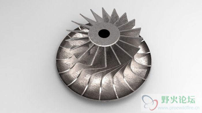

发表于 2012-3-31 08:33 | 显示全部楼层
畫完一個葉片,然後軸陣列完成了

发表于 2012-3-31 10:19 | 显示全部楼层
利用曲线绘制叶片曲面,“你的四条曲线里应该有两条是需要到投影外形曲面上的” 然后加厚  在用轴阵列就可以了!

发表于 2012-4-1 15:20 | 显示全部楼层
4条线要围成4边形的。。。

发表于 2012-4-1 16:04 | 显示全部楼层
用扭曲能画出来。我大概画了下
用扭曲能画出来。我大概画了下网盘现在不能用共享功能只能穿到论坛了 133.47_副本.jpg 008.prt.part01.rar (92.77 KB, 下载次数: 12) 008.prt.part02.rar (92.77 KB, 下载次数: 7) 008.prt.part03.rar (92.77 KB, 下载次数: 7) 008.prt.part04.rar (92.77 KB, 下载次数: 6) 008.prt.part05.rar (92.77 KB, 下载次数: 7) 008.prt.part06.rar (92.77 KB, 下载次数: 5) 008.prt.part07.rar (92.77 KB, 下载次数: 5) 008.prt.part08.rar (78.08 KB, 下载次数: 5)
