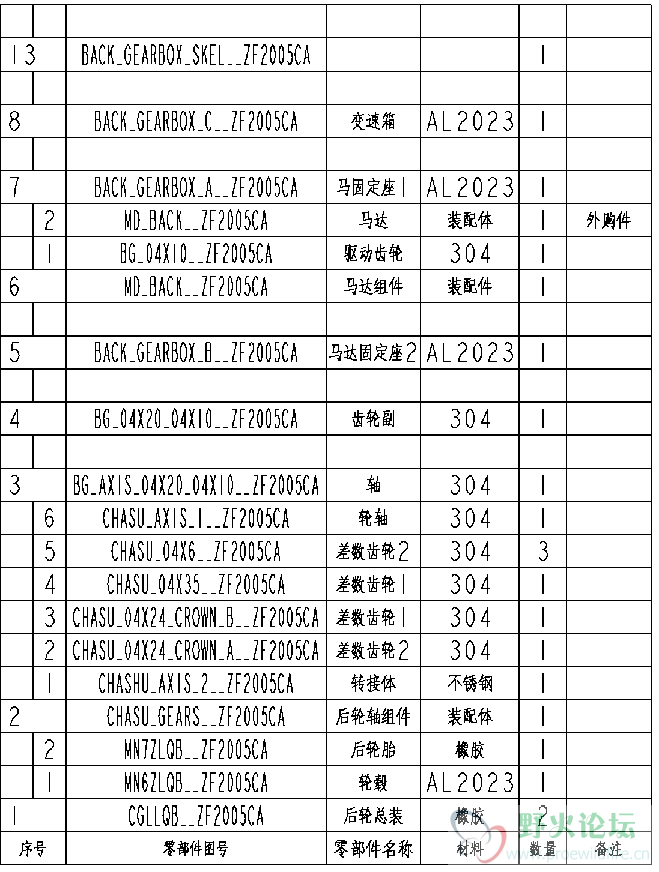

为什么我做的2级镶套重复区域使用时怎么中间还有空行,我之前也设置过最小重复数为0啊。

以前我也出现过,后来我设置成不重复 解决了

 楼主| 发表于 2012-4-2 20:45 | 显示全部楼层
无重复该怎么做啊

想请教楼主和各位老师,楼主的BOM表中 线框的粗实线是如何设置出来的,我做的重复区域,边框都是一种粗细的呀,感恩

这个太简单了,难的是在2级区域的时候怎么算各自的总计质量呢!!! 比如累加啊,等等
