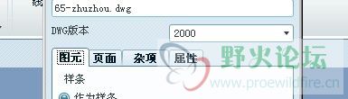

工程图转DWG后,文件内存为3000KB,有没有法使其减少啊?文档太大影响速度,请高人指教,急,急

发表于 2012-3-30 19:49 | 显示全部楼层
导出时可以适当的设置的!具体看情况的 导出的版本 最好低点

 楼主| 发表于 2012-3-30 20:41 | 显示全部楼层
用CAD从新保存一次就会少点,可还有1000KB左右

发表于 2012-3-30 20:47 | 显示全部楼层
再新建个CAD,把图元复制过去保存个文件试试
