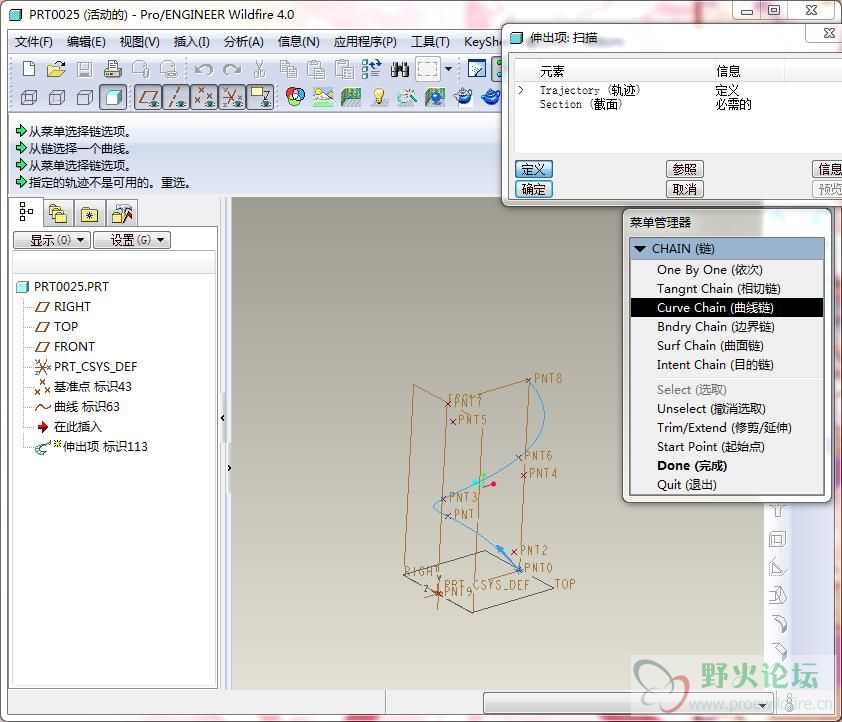

发表于 2012-3-30 18:01 | 显示全部楼层 |阅读模式
如图  我用基准点创建的基准曲线 然后扫描选取那条基准曲线作为扫描轨迹
但是按完成的时候没反应   上面的信息栏提示指定轨迹不是可用的。重选
试了几次都是一样 请问哪里出错了呢?

发表于 2012-3-30 18:58 | 显示全部楼层
将曲线复制一下,再试试。

发表于 2012-3-30 20:29 | 显示全部楼层
用可变扫描

回复 2# qwerabcd 的帖子
复制了  不行

回复 3# 野火 的帖子
谢谢 用可变截面扫描可以
