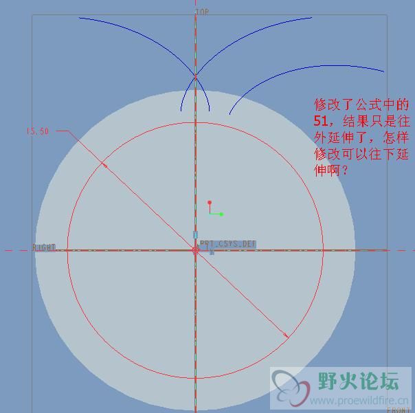

按照书上的步骤画的齿轮,渐开线正好。但是把齿轮换个参数,渐开线公式就不行了。画出来的渐开线够不到齿根圆。
下面是渐开线公式,怎样修改的能相交,求高手指点!
alfa=20
ms=1
zs=20
r=0.5*ms*zs*cos(alfa)
ang=t*51
x0=(cos(ang)+pi*ang/180*(sin(ang)))*r
y0=(sin(ang)-pi*ang/180*(cos(ang)))*r
k=alfa-180/pi*tan(alfa)-90/zs
x=x0*cos(k)-y0*sin(k)
y=x0*sin(k)+y0*cos(k)
z=0
下面的图是问题。

感觉还是这个画法简单,不用输入各个参数,只是这个渐开线有点不明白。
高手呢?来个吧!
