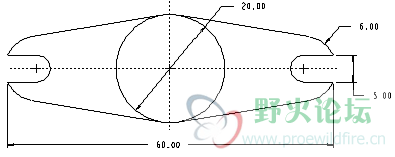

求各位大虾帮忙,这图左右两边的两个直径5的圆,中心线怎么求?

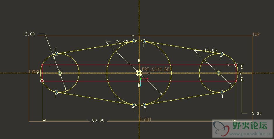

发表于 2012-3-30 00:20 | 显示全部楼层
画一个长60 宽5的矩形 之后你就懂了  如图
 楼主| 发表于 2012-3-30 07:03 | 显示全部楼层
原帖由 pdc331727426 于 2012-3-30 00:20 发表
123030
还不是明白你的画图思路,求详解
1059
68
1335
发表于 2012-3-30 08:37 | 显示全部楼层
原帖由 adqwe 于 2012-3-30 07:03 发表
还不是明白你的画图思路,求详解
..如图所示,你画完那个矩形之后,在那个矩形的水平中心线上画一个圆,使圆上两点与矩形短边的两端点重合,画好之后修改该圆的直径为12.换句话说那个长为5的边就是直径12的圆的弦长。

发表于 2012-3-30 08:39 | 显示全部楼层
直径5的圆心和R6同圆心
发表于 2012-3-30 21:55 | 显示全部楼层
R6与那个直径为5的园也不一定同心吧,个人觉得差定位尺寸
 楼主| 发表于 2012-3-31 19:43 | 显示全部楼层
原帖由 24feigo 于 2012-3-30 21:55 发表
我也是这样觉得
161
193
发表于 2012-4-1 08:44 | 显示全部楼层
原帖由 adqwe 于 2012-3-31 19:43 发表
我也是这样觉得
此图无解,我觉得不必要求助,这样的图没什么意义呀,直径5的两半圆位置尺寸都木有
