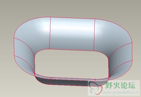

这个曲面下面怎么填满,我忘记是用什么命令了,请知道的人告诉我下,谢谢!
wu

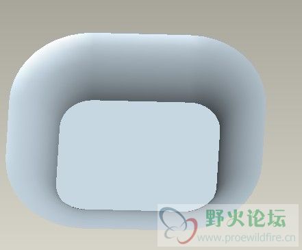

大家看看是这样的吗

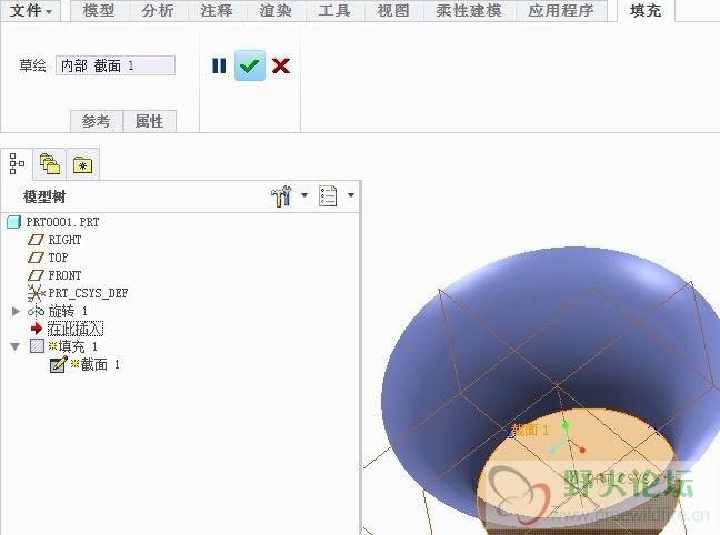

额  填充命令

发表于 2012-3-29 22:26 | 显示全部楼层
使用填充命令,然后与之合并。也可以拉伸一个面与之合并。

发表于 2012-3-29 22:30 | 显示全部楼层
用填充即可:见下图

发表于 2012-3-30 19:52 | 显示全部楼层
拉伸,旋转,扫描,填充都可以完成
