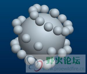

 楼主| 发表于 2008-7-9 15:19 | 显示全部楼层
我太着急说错啦!上面是我做的效果 我是想怎样才能把小球密排在球的表面

 楼主| 发表于 2008-7-9 15:20 | 显示全部楼层
均匀的 球冠的局部就行

发表于 2008-7-9 16:37 | 显示全部楼层
假如用曲面,你可以先做好一个小球和大球,在用阵列选小球,建议你用轴,一定能达到你要的效果

发表于 2008-7-9 17:01 | 显示全部楼层
个人觉得可以这样来做.
1.用旋转画个球体
2.画个曲面(曲面与球面的距离为小球半径)
3.在曲面上取一个基准点
4.以基准点为圆心画小圆
5再以基准点的角度坐标进行阵列.

发表于 2008-7-9 17:36 | 显示全部楼层
LSD作个PART传上来大家学习下吧,我试了下没弄出来,还是不太懂
发表于 2008-7-9 19:23 | 显示全部楼层
分两次阵列做

发表于 2008-7-9 19:51 | 显示全部楼层
参考一下足球制作的过程,上面的阵列和那个差不多
