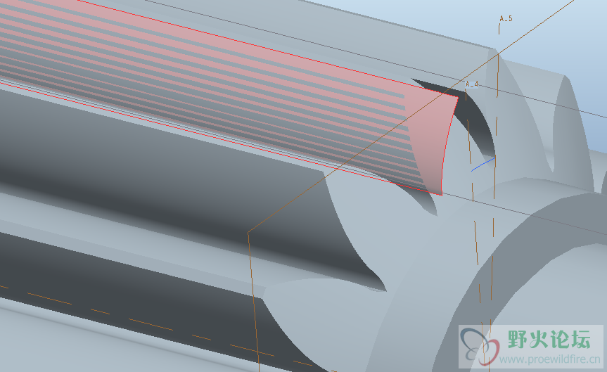

我画的这个齿轮无法去除多余的曲面了,请会的大侠帮帮忙,教教我这个初学者。谢谢!

发表于 2012-3-29 18:37 | 显示全部楼层
隐藏掉啊

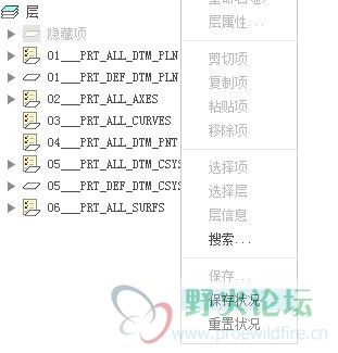

 楼主| 发表于 2012-3-29 19:53 | 显示全部楼层
回复 2# pdc331727426 的帖子
这样不影响接下来的装配吗?
47499
发表于 2012-3-29 22:12 | 显示全部楼层
不影响的,隐藏并保存状态就行了
673
954
发表于 2012-3-29 22:23 | 显示全部楼层
记得要想保存 层状态 后立即在保存零件,不然下次打开还有可能显示哦。
