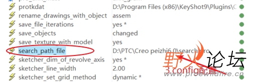

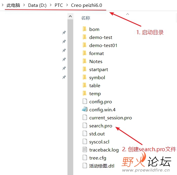

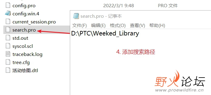

楼主,帮我看下我这样设置对不对
1. 我在默认启动目录中创建了search.pro文件,内容指向了我的零件库路径
2. 在config.pro中添加了search_path_file ,指向search.pro文件
但是关闭重启creo后,还是没有解决元件自动检索的问题
附图如下,帮忙指点一下,不胜感激,谢谢
search.pro设置
search.pro设置
config选项配置
config选项配置
