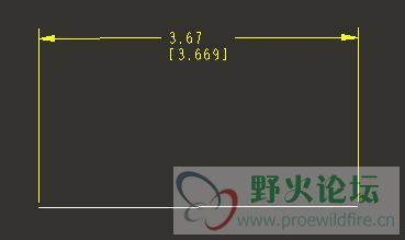

我想把尺寸变成一个mm一个inch的,但是工程图里标注出来的尺寸显示的两个尺寸都是一样的,都是mm的尺寸。
请问一下是什么问题造成的?以前有段时间是好的,现在不知道怎么显示不对了。
设置如下:

你的3D图也是英制的吧,双尺寸选项dual_dimensioning=primary[secondary],primary是你3D图的单位,secondary是dual_secondary_units的值控制
 楼主| 发表于 2012-3-29 18:15 | 显示全部楼层
3D的是mmNs的,我用另一个dtl参数文件的时候显示尺寸是对的,但是那个dtl文件在上面那些参数设置上跟我贴的图是一样的。是不是其他的参数设置会影响到这个双尺寸的显示呢?

之前说错了,我两个尺寸显示的都是inch的。
我有的图是没有3D的,只在2D里画东西,尺寸也是这样的。
