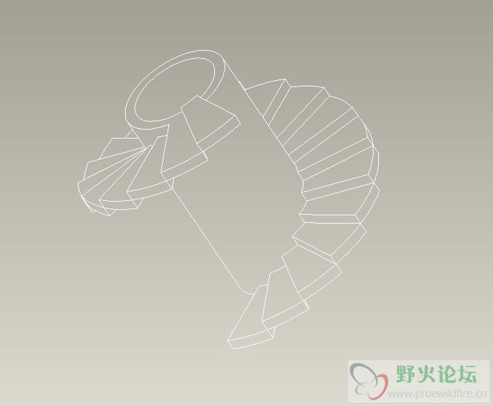

[求助] 求助阶梯阵列的简单文字教程 ,新手见谅

画圆柱,画一个阶梯,阵列。教程完毕

回复 2# yade1234 的帖子
能告诉我阵列的操作吗,我试了几次,效果不是很理想,能多说几种最好了 多谢!!!

此整列需要用到选择性粘贴创造一个角度,然后旋转方向,在尺寸里面加上这个角度尺寸就OK了

此整列需要用到选择性粘贴创造一个角度,然后整列中选择方向,在尺寸里面加上这个角度尺寸就OK了

要画的阵列图形是曲面的不是实体-阵列之前要复制-选择性黏贴另外一个出来(角度20,高5),再以复制的那个阵列就可以啦。实体化搞定
