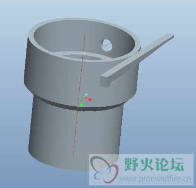

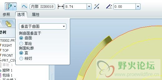

发表于 2012-3-29 10:49 | 显示全部楼层 |阅读模式

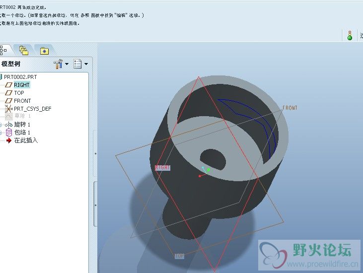

如图  要把一不规则的东西环绕到圆柱面上  该用什么特征  两个都已经画好了

发表于 2012-3-29 11:14 | 显示全部楼层
编辑,包络 试试看

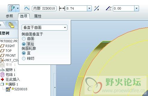

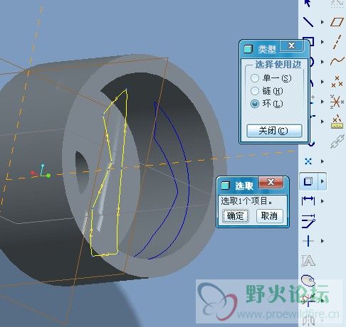

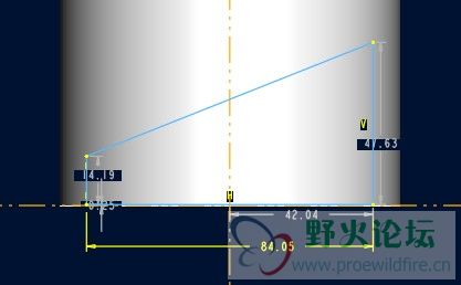

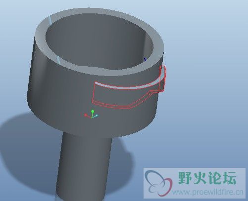

发表于 2012-3-29 14:45 | 显示全部楼层

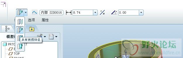

2.选择曲面---点击编辑菜单 ---选择偏移  注意选择的是带有拔模特征的选项   如图
3选择拔模特征选项下的参照 ,草绘自定义 选择之前的right面 进入草绘界面   创建图元   如图
4点击确定  如图
5.其中在偏移选项里  不同的垂直参照 会有不同的效果  如图
就这些, 说的粗糙点,希望能看懂。

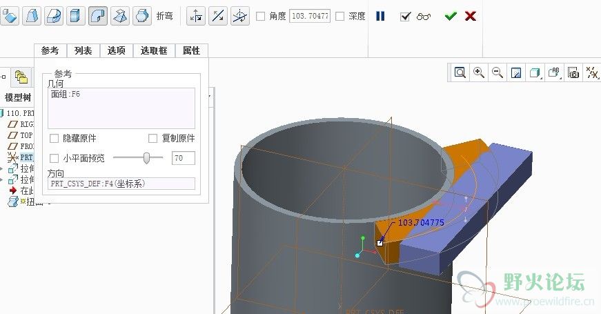

发表于 2012-3-29 21:53 | 显示全部楼层
第一次回复,写得不是很好,不要介意。
把你要变性的实体做成曲面,
然后用扭曲 就可以实现你想要的。

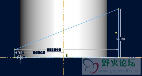

发表于 2012-3-30 18:51 | 显示全部楼层

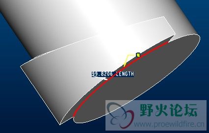

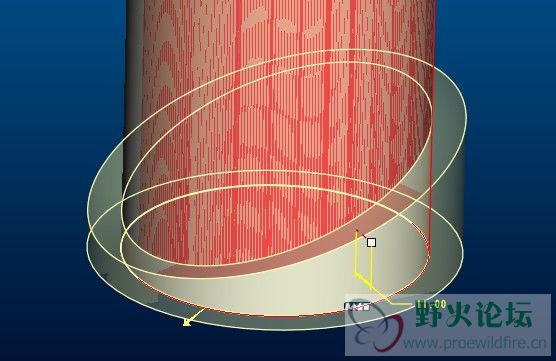

1. "偏移"是比较方便,但严格来说达到楼主的要求还是有点麻烦的
1) 怎么得到正确的长度
2) 当想绕上去的那段长度超过圆周一半时:
2. 偏移,感觉可以,却总像差一步到不了目标
3. 还是变截面扫描更接近点,也方便
4. 还有一个骨架折弯可以做到
期待达人解惑

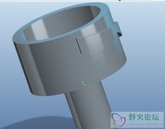

发表于 2012-4-3 20:17 | 显示全部楼层
我一般都是先包络轨迹线然后再变截面扫描。一般情况下应该可以应付,不过实体或曲面的包络没试过。
