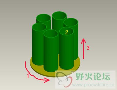

在黄色的圆盘上放6个圆管,黄色圆盘和绿色圆管一起旋转(动作1),当6个圆管依次转到一个位置(如2号位置)的时候,需要把当前的这个圆管升起来(动作3)。过程就是这样。
分解开来的话,动作1很好实现,用电机+齿轮的机构就能带动黄色圆盘旋转;动作2也很好实现,再用一个电机+丝杆的机构就能升降运动。
难点是在这两个动作的切换接点上,大家有没有更好的方法,建议一下,谢谢!

另外再请教个问题,两个配合使用的齿轮,是不是要求“模数”是一样的?很久没涉及齿轮了,谢谢!

发表于 2012-3-29 10:48 | 显示全部楼层
回复 2# w781590 的帖子
两个齿轮啮合的条件:
1.模数相等
2.压力角相等
3.齿轮间距等于两齿轮分度圆之和的一半。
实际制作还要考虑重合度……
至于这个机构仿真倒不是很复杂,不知道你做这个仿真干嘛用?
上下运动用两个直线电机 要简单一些……

 楼主| 发表于 2012-3-29 12:00 | 显示全部楼层
两个齿轮啮合的条件:
1.模数相等
2.压力角相等
实际制作还要考虑重合度……
上下运动用两个直线电机 要简 ... [/quote]
好的,谢谢
我不是做仿真,是做产品上要实现的一个功能
上下运动用两个直线电机具体能解释一下吗,谢谢!

发表于 2012-3-29 13:50 | 显示全部楼层
回复 5# w781590 的帖子
如果只是上下运动的仿真效果,滑动杆连接就行,相反的两个直线伺服电机……
既然是产品,那我说的就没意义了。
丝杆仿真要,槽,圆柱,平面,分析的时候麻烦点……

 楼主| 发表于 2012-3-30 09:08 | 显示全部楼层
我不是只为了做个仿真,或者动画,而是产品上实现的一个功能,所以还是需要有实际的解决方案,谢谢

发表于 2012-3-30 22:40 | 显示全部楼层
本人建议1
用一个回转气缸完成第一个(1&2)动作。用一个直线气缸完成第三个动作。很简单。用光电感应掣定位和控制位移度。
本人建议2
用一个槽轮机构完成第一个(1&2)动作。用一个凸轮机构或者螺杆运动完成第三个动作。
本人建议3
如果原意多花钱用步进电机直接控制完成第一个(1&2)动作。用步进电机直接控制螺杆运动完成第三个动作。是最佳选择。
以上不知是否可行。

发表于 2012-3-31 14:17 | 显示全部楼层
回复 楼主 w781590 的帖子
试一下加个凸轮看怎么样。。。凸轮用上下运动。。。
