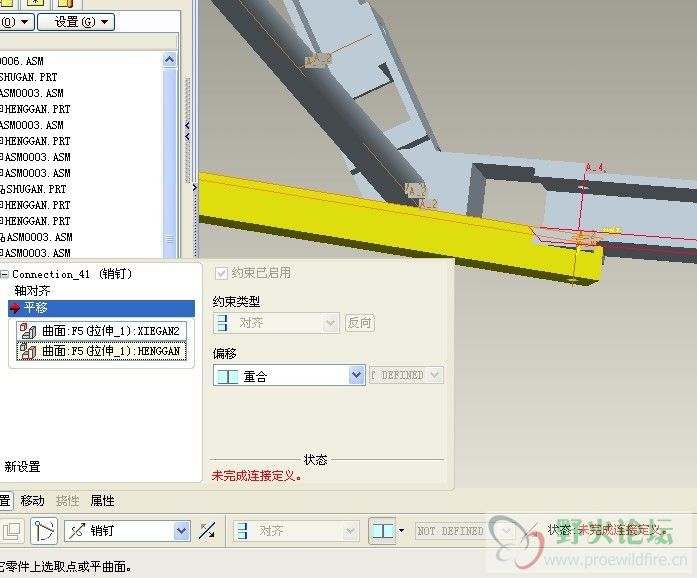

今天在销钉连接的时候一直显示未完成连接定义,而且在对齐的时候相对齐的面位置不是我想要的,反向不了,具体见附件中图片,麻烦知道原因的指点下,不胜感激

发表于 2012-3-28 19:46 | 显示全部楼层
换一个和轴平行面看看

发表于 2012-3-28 20:07 | 显示全部楼层
可能你选择的参照不正确,从其他模型选择参照试试

发表于 2012-4-1 13:33 | 显示全部楼层
原因很简单!装配的零件所选择的参考只能是同一个零件的参考。如果选择两个已装配好的零件参考话,就会出现此问题。
你可以试试
发表于 2012-5-5 23:20 | 显示全部楼层
回复 6# liuhuzaqw 的帖子
能解释的更清楚些吗  我现在就遇到了这个问题   一个组件向另一个组件中装配时,约束都完成了,但总显示未完成连接定义    谢谢
发表于 2021-11-4 11:03 | 显示全部楼层
刚才试了一个装配件 用子零件A销链接,B平移约束出现连接失败,但是用A销A平面 就没问题,问题解决了 ,但是还是困惑
