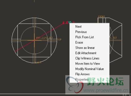

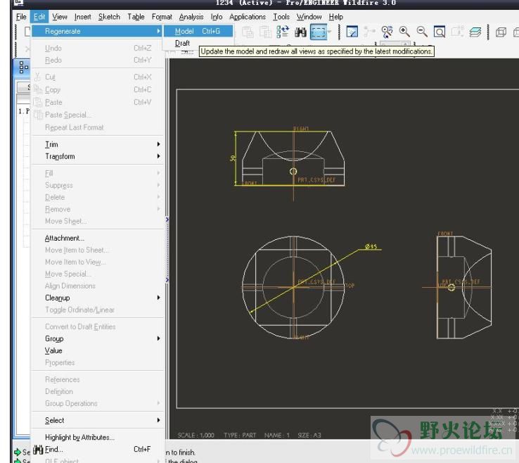

群里有位朋友问怎么在绘图中修改尺寸~现在发图告诉大家~ 刚刚学会的
对尺寸点击长按右键 点击modify nominal value 修改尺寸后点击edit →regenerate→model就搞定了

发表于 2007-12-21 11:14 | 显示全部楼层
貌似直接双击更加简单?

发表于 2007-12-21 12:28 | 显示全部楼层
单个尺寸双击最简单,批量的话右边有个图标

 楼主| 发表于 2007-12-21 12:42 | 显示全部楼层
2001的方法是这样改的

 楼主| 发表于 2007-12-21 12:44 | 显示全部楼层
刚刚学会的~用2001的~方法改~ ~野火的直接双击尺寸修改再重新生成就可以了~
