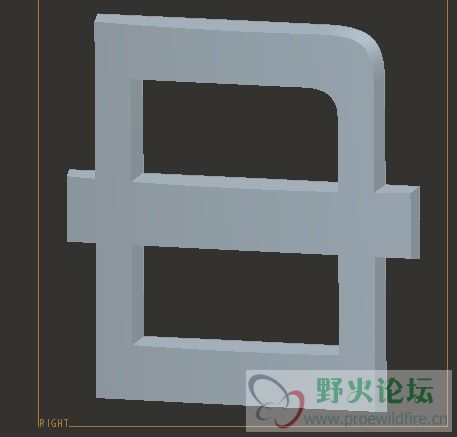

stp文件导入proe后,转化成工程图,为什么没有主视图等等,如果用角度旋转的话,视觉会产生一点偏差,有没有什么方法可以很正确的实现?还有就是在工程图里为什么显示不了尺寸,是因为样条线的原因吗?

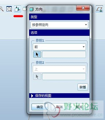

回到模型 添加 重定向视图  再回到工程图里就有了.
发表于 2012-3-28 17:25 | 显示全部楼层
添加 重定向视图
在哪里找出来啊?

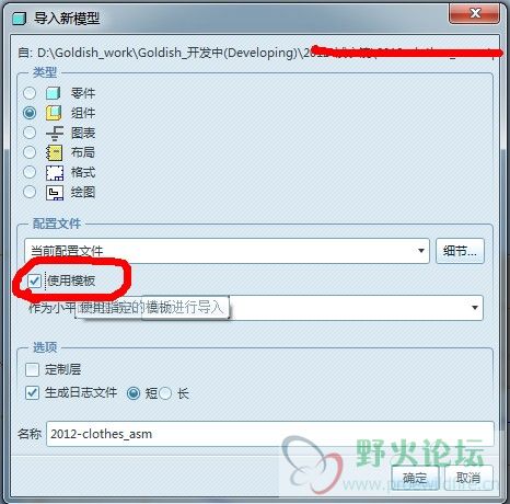

1.自己定几个视图,保存起来就可以了
2.导入的时候使用模版,就不用第一步了

恩,谢谢,可曲面好像不行,是字体形式,整体有一点弧度,不能选取面,

请问,怎么添加、重定向视图?
