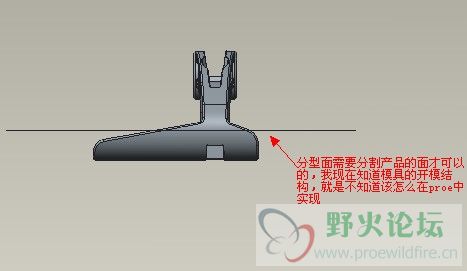

[求助] 这个产品怎么做分型面(不能直接使用产品边)

发表于 2012-3-29 13:13 | 显示全部楼层
对外观要求高吗?

发表于 2012-3-30 18:35 | 显示全部楼层
外观有什么要求?

发表于 2012-3-30 19:48 | 显示全部楼层
先拔模,一般分模线就可以出来了;如果还看不出的话,可以到应用程序--模具里,点侧面影像曲线(前提是产品拔过模)
