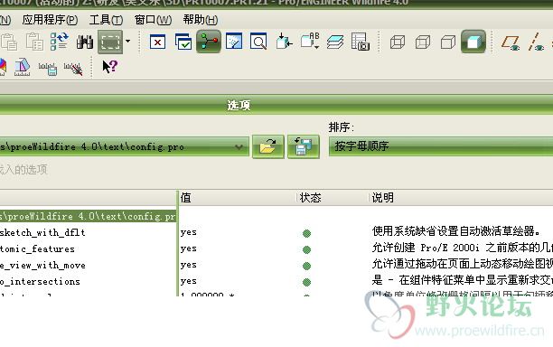

发表于 2008-7-9 13:02 | 显示全部楼层
这是配置文件,自己可以设置“工具”,“选项”下有很多,自己可以修改(有说明的),然后保存为config.pro,放在proeWildfire 4.0\text目录下(我的D:\program files\proeWildfire 4.0\text)也可以自己建,将记事本的后缀该成.pro。效果是一样的
这是我自己用的,工程图设置的也在里面
