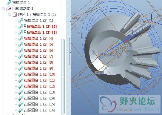

发表于 2012-3-27 16:36 | 显示全部楼层 |阅读模式
为什么去画锥齿轮时阵列不好呢,阵列完后会少一些。就像附件中那样,麻烦大家帮帮忙解答一下,急急急啊
168
182
发表于 2012-3-27 20:26 | 显示全部楼层
你可以试一下复制一个面组来阵列看看行不?
124
140
发表于 2012-3-27 22:15 | 显示全部楼层
先要复制一个,然后再重新阵列保证不会出错。
