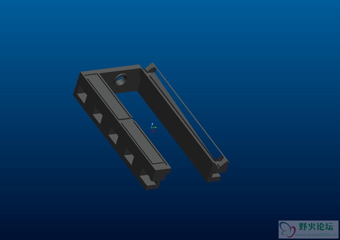

发表于 2012-3-27 15:28 | 显示全部楼层 |阅读模式
PROE建模出现破面,求教大神!5.0版本建模!PRT上传不了!

发表于 2012-3-27 16:45 | 显示全部楼层
破面一般都是你显卡显示的问题吧?建模过程么有问题的话.

 楼主| 发表于 2012-3-28 08:12 | 显示全部楼层
建模应该没问题的,我也是用了很长时间PROE的。放在其他两台电脑上,一样是这样?

发表于 2012-3-30 13:17 | 显示全部楼层
我之前做东西的时候感觉圆角如果定义的有问题会莫名其妙出现本身不存在的面
LZ你看看你倒角或者倒圆角有问题没

发表于 2012-3-31 15:43 | 显示全部楼层
除了MasterCAM文件转换格式到proe文件格式打开才会有破面的,不然在proe里面建模时不会产生破面的

 楼主| 发表于 2012-4-3 09:00 | 显示全部楼层
看来真的没人知道,我终于研究出来了。是圆角跟顶部的边,我设置的是相切,这样就出现了干涉,稍微空出一点就不会出现这种问题了。但是为什么不能相切,我还是没弄明白。PRT,不知道怎么传,好像要钱的。
