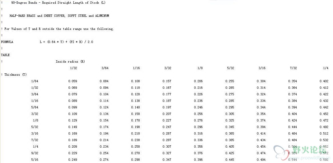

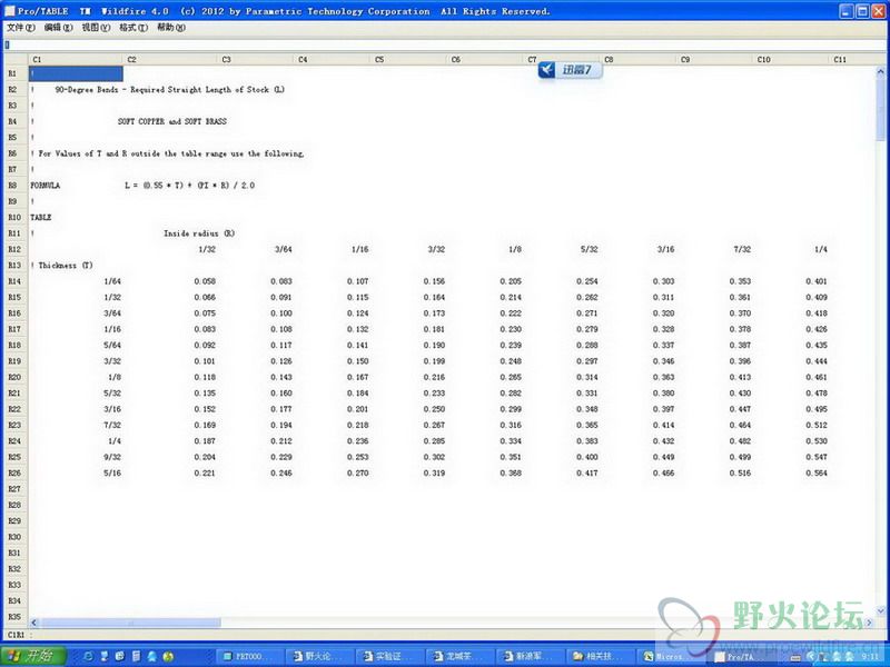

我在选择模板的时候选择的是mmns啊,怎么折弯表是英制的?应该怎么修改
