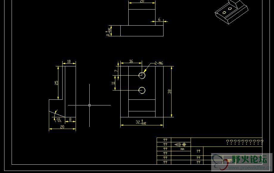

proe工程图转成cad的 字体显示成??,即使在cad里改了,也不行,这是什么问题,还请知道的兄弟指点指点,谢谢了

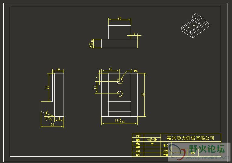

需要在PROE中绘图模式中的属性里的绘图选项中  default_font 值为simfang
就好了,  不过simfang这字体需要下载哦!
字体放在proeWildfire 4.0\text\fonts下面

非常谢谢
