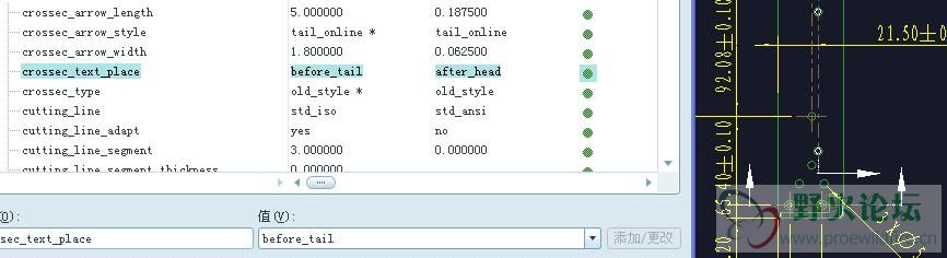

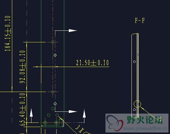

剖视图中  箭头上的名称(字母)如何显示出来,我的剖视图箭头上没字母?

检查你的工程图配置(绘图选项)
crossec_text_place项是不是设置的no_text,
设置下

发表于 2012-3-28 20:33 | 显示全部楼层
回复 楼主 070205221 的帖子
剖面选项下 2D剖面 在名称后面 的选项里 把下面的工具条向右拉 拉到最后面有个箭头显示 在下面点一下就可以了 再应用
